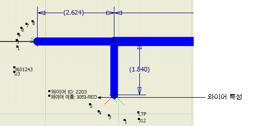

  1. 리본에서 네일보드 탭 관리 패널 특성 화면표시를 클릭합니다 .
  2. 대화상자에서 객체를 선택하고 다음 그림에 표시된 와이어를 클릭합니다.
  3. 대화상자에서 특성 리스트를 스크롤하여 와이어 ID와이어 이름을 선택합니다.
  4. 이름 및 값을 클릭한 다음 확인을 클릭합니다.

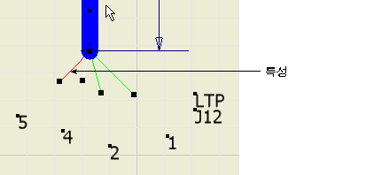

    그래픽 창에서 와이어를 선택한 지관 세그먼트가 아니라 세그먼트의 반대쪽 끝에 특성이 표시됩니다.
  5. 스페이스바를 눌러 특성을 세그먼트의 분기 끝으로 전환한 다음 클릭하여 배치합니다.
