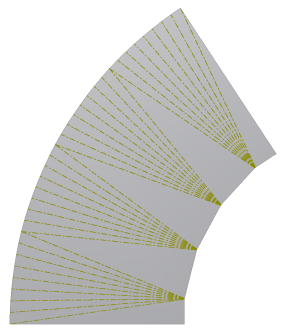

틈을 낸 로프트 플랜지를 평평하게 만들기
이제 로프트 플랜지에 립 피쳐가 적용되어 더 이상 연속적인 닫힌 쉐이프가 아닙니다. 그리고 이제 제조에 적합한 플랫 패턴을 작성할 수 있습니다.
  1. 리본에서 판금 탭 플랫 패턴 패널 플랫 패턴 작성을 클릭합니다 .
    플랫 패턴은 로프트 플랜지를 평평하게 만드는 데 필요한 절곡부 영역을 나타내는 절곡부 중심선과 절곡부 범위 선을 표시합니다.
    주: 두 개의 닫힌 프로파일에서 작성된 로프트 플랜지에 립 피쳐를 쉽게 추가하고 유효한 플랫 패턴을 생성할 수 있습니다. 제조 공장에서는 이러한 유형의 부품을 두 조각으로 제작하는 것을 선호할 수 있습니다.
