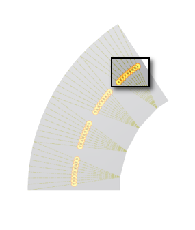

효율적인 제조 프로세스를 위해서는 작업 현장에서 특정 순서에 따라 절곡부가 작성되어야 합니다. 제조 순서는 설계 순서와 다른 경우가 많습니다. 최근에 연 플랫 패턴을 사용하여 절곡부 순서 시퀀스 수정을 탐색할 수 있습니다.
관리 패널
절곡부 순서 주석을 클릭합니다 .

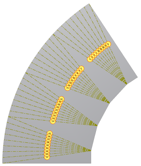

노란색 바탕의 원 안에 일련의 숫자가 나타납니다. 계속 진행함에 따라 플랫 패턴의 위쪽 부분에서 이러한 숫자가 지정된 기호를 주목하게 됩니다.
보다시피 이러한 숫자는 현재 논리적인 순서로 나열되어 있지 않습니다.
이제 절곡부 재지정의 지정 순서 작성에 대해 살펴봅니다.
