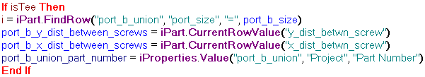

  5. Port B를 사용 중인 복제의 경우 포트 크기, 나사 패턴 매개변수 값 및 port_b_union 부품 번호를 설정하는 섹션을 추가합니다.
    코드 블록 복사
    if isTee Then
    i = iPart.FindRow("port_b_union", "port_size", "=", port_b_size)
    port_b_y_dist_between_screws = iPart.CurrentRowValue("y_dist_betwn_screw")
    port_b_x_dist_between_screws = iPart.CurrentRowValue("x_dist_betwn_screw")
    port_b_union_part_number = iProperties.Value("port_b_union", "Project", "Part Number")
    End If
    If isTee 문이 이러한 전체 블록을 포함하므로 해당 행은 T자형 스타일 복합 블록에 대해서만 처리됩니다. If isTee Then 문은 If isTee = True Then 문과 동일하지만 보다 간결한 표현식 형식을 제공합니다.
    먼저 port_b_size 매개변수의 값에 따라 결합 부품의 iPart 테이블에서 적절한 행을 선택한 다음 x 및 y 패턴 간격띄우기에 사용할 값을 추출합니다. 그런 다음 결합 부품에서 부품 번호를 추출하고 이후에 참조할 수 있도록 다른 매개변수에 해당 값을 저장합니다.

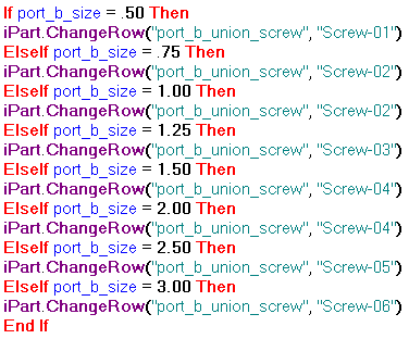

  6. 이 규칙의 마지막 부분은 나사 부품의 iPart 테이블 내에서 Port B에 사용할 멤버를 선택합니다. 이러한 선택은 port_b_size 매개변수 값을 기반으로 합니다. 일련의 If/Then/Else 문을 사용하여 이를 제어할 수 있습니다.
    코드 블록 복사
    If port_b_size = .50 then
    iPart.ChangeRow("port_b_union_screw", "Screw-01")
    elseif port_b_size = .75 then
    iPart.ChangeRow("port_b_union_screw", "Screw-02")
    elseif port_b_size = 1.00 then
    elseif port_b_size = 1.25 then
    iPart.ChangeRow("port_b_union_screw", "Screw-03")
    elseif port_b_size = 1.50 then
    iPart.ChangeRow("port_b_union_screw", "Screw-04")
    elseif port_b_size = 2.00 then
    elseif port_b_size = 2.50 then
    iPart.ChangeRow("port_b_union_screw", "Screw-05")
    elseif port_b_size = 3.00 then
    iPart.ChangeRow("port_b_union_screw", "Screw-06")
    End If
  7. 확인을 클릭하여 대화상자를 닫고 규칙을 저장합니다.
