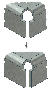

  3. 구석 탭을 선택한 다음 릴리프 크기 값을 두께 * 4로 변경합니다.
  4. 저장을 클릭합니다. 프로그램에서 스타일 변경 사항을 부품에 적용합니다.
