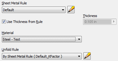

  1. 리본에서 판금 탭 설정 패널 판금 기본값 을 클릭하거나 마우스 오른쪽 버튼을 클릭하고 표식 메뉴에서 판금 기본값을 선택합니다.
    작성한 스타일을 스타일 라이브러리에 저장했으므로 이 부품에 적용할 수 있습니다.
  2. 판금 규칙 드롭다운 메뉴에서 판금 규칙 스타일 테스트를 선택합니다.
  3. 규칙의 두께 사용 옵션이 선택되어 있는지 확인합니다.
    두께 입력 필드가 비활성화되고 판금 규칙 스타일 테스트에 지정한 두께가 이 필드에 표시됩니다.
  4. 재질 드롭다운 메뉴에서 강 - 테스트를 클릭합니다.
  5. 적용을 클릭합니다. 프로그램에서 부품에 스타일을 적용합니다.

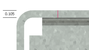

  6. 확인을 위해 도구 탭, 측정 패널에 있는 명령을 사용하여 두 가지 확인 작업을 실행할 수 있습니다.
    • 시트 두께는 판금 규칙 스타일 테스트에서 지정한 대로 0.105인치입니다.
    • 절곡부 반지름은 두께 * 1.15(0.105 * 1.15)의 스타일 사양에 따라 0.121인치입니다.
    • 또한 구석은 판금 규칙 테스트 스타일에 따라 사각형입니다.
