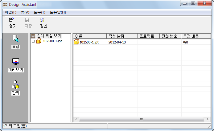

1. 데이터 변환 준비
Design Assistant의 파일은 Inventor에서 직접 열 수 있습니다.
