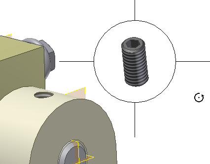

  8. 조립품에 6mm SHCS.ipt의 사본 두 개를 배치합니다.
  9. 필요한 경우 구성요소를 회전하여 다음 그림과 같이 열린 6각을 배치합니다.
  10. 구속 명령을 시작하고 조임쇠의 중심선과 구멍의 중심선 사이에 메이트/메이트를 배치합니다.
  11. 적용을 선택하고 다른 조임쇠에 대해 같은 작업을 반복합니다. 확인을 클릭하여 구속조건을 적용하고 명령을 마칩니다.
