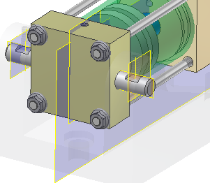

    잠금 핀의 평평한 영역 중심을 기준의 탭 구멍에 정렬하기 위해 잠금 핀에서 작업축을 작성합니다.
  5. 잠금 핀 복제 중 하나를 두 번 클릭하거나 마우스 오른쪽 버튼을 클릭하고 표식 메뉴에서 편집 구성요소를 선택하여 내부 편집 작업을 시작합니다.
  6. 뷰 탭 가시성 패널 에서 객체 가시성을 선택하고 작업 형상을 볼 수 있도록 모든 작업 피쳐를 활성화합니다.
  7. 3D 모형 탭 작업 피쳐 패널 에서 작업축을 선택합니다.
  8. Lock Pin의 원점 폴더에서 작업 평면1XZ 평면을 선택하여 평평한 절단부의 가운데에 작업축을 작성합니다. 다음 그림과 같이 작업축이 평평한 단면의 중심에 나타나야 합니다.
  9. 마우스 오른쪽 버튼을 클릭하고 표식 메뉴에서 편집 마침을 선택합니다. 또는 3D 모형 탭에서 복귀 명령을 선택하여 로컬 편집을 마치고 조립품으로 돌아갑니다.
  10. 구속 명령을 시작하고 새 작업축과 탭 구멍 중심에 있는 축 사이에 메이트/메이트 구속조건을 배치합니다.
  11. 적용을 선택하여 구속조건을 배치합니다.
  12. 나머지 잠금 핀의 두 축 사이에 메이트/메이트 구속조건을 배치하여 구멍에 핀을 배치합니다.
  13. 확인을 클릭하여 구속조건을 적용하고 대화상자를 종료합니다. 잠금 핀은 탭 구멍과 정렬되어 완전히 구속됩니다.
