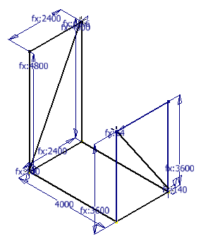

이 튜토리얼은 골조 모형을 사용하여 프레임 멤버를 배치 및 작성합니다. 조립품을 작성하고 골조 모형을 배치합니다.
  1. Standard (mm).iam 템플릿을 사용하여 새로운 빈 조립품 파일을 작성합니다.
  2. Frame Generator 폴더에 있는 frame_generator.ipt의 발생 하나를 조립품에 배치합니다.
    이 부품은 2D 스케치 하나와 3D 스케치 하나로 구성되며 두 스케치는 함께 샘플 골조 모형을 정의합니다. 이 부품 모형을 사용하여 조립품에서 프레임 구성요소의 배치 및 범위를 정의합니다.
