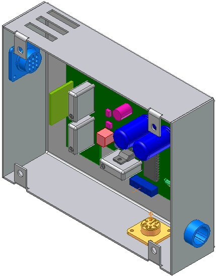

조립품 열기
이 튜토리얼에 사용된 조립품은 다른 케이블 및 하네스 튜토리얼에도 사용됩니다. 추가 케이블 및 하네스 튜토리얼을 계속 진행하려면 이 조립품의 변경 사항을 저장해야 합니다.
튜토리얼을 시작하기 전에 Tutorials Files 디렉토리의 Cable & Harness 디렉토리를 백업합니다.
조립품 열기
  1. 열기를 클릭합니다.
  2. 프로젝트 파일을 tutorial files.ipj로 설정합니다.
    • Microsoft Windows 7 및 Windows 8의 경우 기본 파일 위치는 Public₩Public Documents₩Inventor <버전>₩Tutorial Files입니다.
  3. Cable & Harness 하위 폴더에 있는 튜토리얼 파일인 Enclosure_Assembly.iam을 엽니다.
