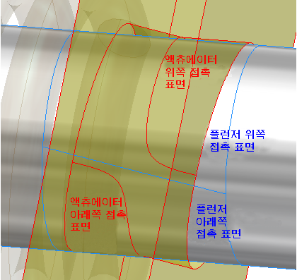

액츄에이터-플런저 인터페이스의 경우 분리/슬라이딩 접촉 없음이 적합합니다. 트리거를 당기면 액츄에이터가 앞으로 밀려 나갑니다. 그러면 플런저와 액츄에이터의 맨 위 곡면 사이가 분리됩니다. 동시에 플런저와 액츄에이터의 맨 아래 곡면 사이에 결속이 발생합니다. 액츄에이터와 플런저 사이에 슬립이 없으면 결속/분리가 발생한다고 간주하는 게 당연합니다.
다음 그림에서는 플런저와 액츄에이터의 곡면이 여러 면으로 분할됩니다. 이 방법을 사용하면 접촉 곡면이 더욱 명시적으로 정의됩니다.
