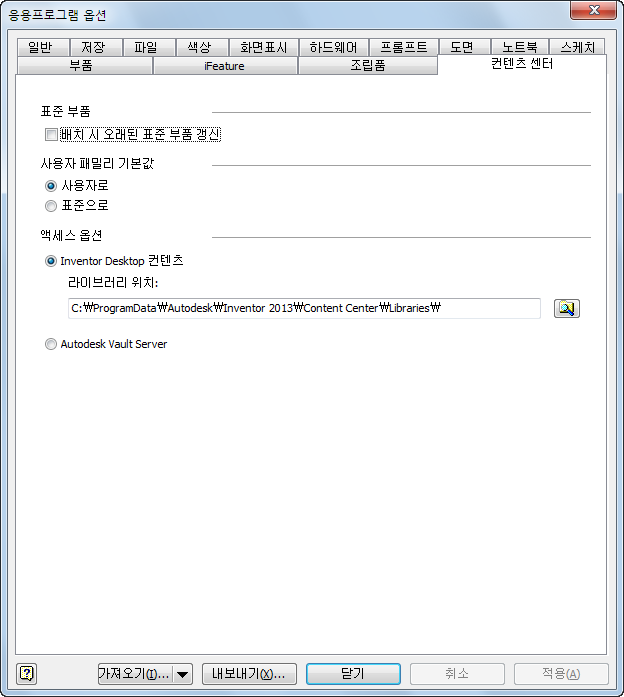

이 섹션에서는 사용자화된 컨텐츠 센터 라이브러리를 변환하는 방법을 설명합니다. Desktop 컨텐츠 및 Vault Server에서 사용자화된 컨텐츠 센터 라이브러리를 변환하는 방법도 포함됩니다. 먼저 사용자화된 컨텐츠 센터 라이브러리가 Desktop 컨텐츠인지 아니면 Vault Server인지 확인합니다. Desktop 컨텐츠는 Inventor 2010부터 추가되었습니다. 응용프로그램 옵션-->컨텐츠 센터 탭을 통해 컨텐츠 유형이 사용되는지 확인하십시오. 그림 1을 참고하십시오.

Inventor Desktop 컨텐츠의 기본 위치는 C:₩ProgramData₩Autodesk₩Inventor <버전>₩Content Center₩Libraries 또는 C:₩Documents and Settings₩All Users₩Application Data₩Autodesk₩Inventor <버전>₩Content Center₩Libraries 폴더입니다. 응용프로그램 옵션-->컨텐츠 센터 탭을 통해 기본 위치를 변경할 수 있습니다. 그림 1을 참고하십시오.

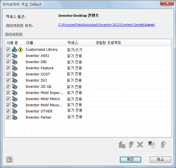

프로젝트 대화상자에서 [컨텐츠 센터 라이브러리 구성] 버튼을 클릭합니다. 라이브러리 구성 대화상자에 사용자화된 기존 컨텐츠 센터 라이브러리가 나열됩니다. "사용 중" 열이 선택되어 있습니다. [업데이트 도구]를 클릭하여 변환합니다. 그림 2를 참고하십시오.
주: 라이브러리 이름 앞의 느낌표 아이콘은 컨텐츠 센터에서 라이브러리를 사용할 수 없음을 나타냅니다. 업데이트 도구를 사용하여 라이브러리를 업데이트해야 합니다.

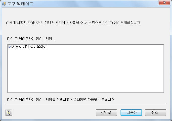

3단계: 업데이트 도구 대화상자에 컨텐츠 센터 사용자 라이브러리 업데이트 안내서가 나타납니다. 단계별로 [다음] 버튼을 클릭하여 사용자 라이브러리 변환을 마칠 수 있습니다. 그림 3을 참고하십시오.

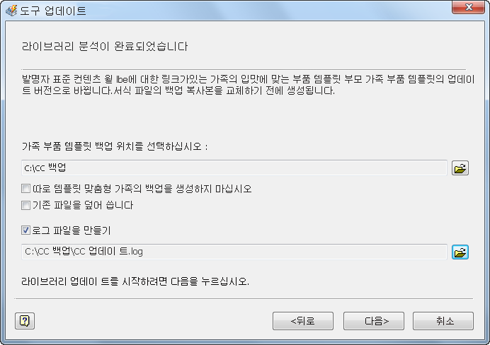

라이브러리 분석이 수행되고 분석 결과가 표시됩니다. 문제가 발견되면 문제를 해결한 후 계속해야 합니다. 문제가 발견되지 않은 경우 백업 옵션이 표시됩니다. 백업을 작성할 폴더를 지정하여 다음을 클릭합니다. 그림 5를 참고하십시오.

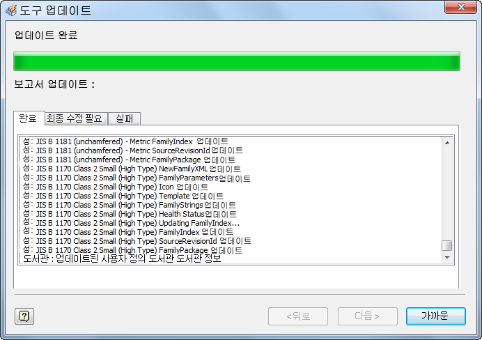

프로세스가 종료된 후 업데이트 보고서를 검토합니다. 그림 7을 참고하십시오.

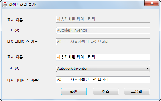

  • ADMS 콘솔 창에서 라이브러리를 확장하고 복사할 라이브러리를 마우스 오른쪽 버튼으로 클릭합니다. 그림 8을 참고하십시오.
    그림 8
  • 라이브러리 복사 대화상자에서 라이브러리 이름을 입력하고 Autodesk Inventor 2013 파티션을 선택한 다음 확인을 클릭합니다. 라이브러리가 Autodesk Inventor 2013 파티션으로 복사됩니다. 그림 9를 참고하십시오.
    그림 9
주: 작업을 완료한 후 Autodesk Inventor 2013에서 사용하려는 모든 라이브러리를 Autodesk Inventor 2013 파티션에서 사용할 수 있어야 합니다.
