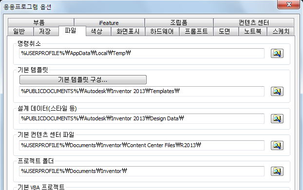

기본적으로 Autodesk Inventor와 함께 제공되는 스타일 라이브러리는 파일은 C:₩Program Files₩Autodesk₩Inventor <버전>₩Design Data 폴더 또는 C:₩Users₩Public₩Documents₩Autodesk₩Inventor <버전>₩Design Data 폴더에 있습니다. 응용프로그램 옵션의 파일 탭에서도 스타일 라이브러리 위치를 사용할 수 있습니다. 그림 1을 참고하십시오. 네트워크 환경에서 작업 중인 경우 이 폴더 위치는 로컬 하드 드라이브가 아니라 네트워크의 공유 위치에 있습니다. 이 위치를 잘 모르는 경우 IT 또는 CAD 관리자에게 문의하십시오.
그림 1

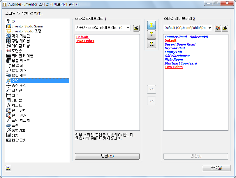

- Inventor 스타일 라이브러리 관리자 대화상자가 표시됩니다. 그림 2를 참고하십시오.
그림 2
- 왼쪽에 있는 스타일 라이브러리 1 창에는 이전 스타일 집합(.xml 형식)이 있는 폴더를 탐색하는 데 사용되는 검색기 버튼이 있습니다. 기본 폴더 위치는 C:₩Program Files₩Autodesk₩Inventor <이전 버전>₩Design Data or C:₩Users₩Public₩Documents₩Autodesk₩Inventor <이전 버전>₩Design Data입니다. 스타일 라이브러리 열기 버튼을 클릭하여 지정된 이전 스타일 라이브러리 폴더를 선택할 수도 있습니다.
- 대화상자의 오른쪽에 있는 스타일 라이브러리 2 창에도 새 스타일 라이브러리를 탐색할 수 있는 검색기 버튼이 있습니다. 기본 폴더 위치는 C:₩Program Files₩Autodesk₩Inventor <새 버전>₩Design Data or C:₩Users₩Public₩Documents₩Autodesk₩Inventor <새 버전>₩Design Data입니다. [스타일 라이브러리 열기] 버튼을 클릭하여 지정된 새 스타일 라이브러리 폴더를 선택할 수도 있습니다.
- 그림 2에 표시된 예에는 대화상자 맨 왼쪽의 스타일 유형 선택: 리스트에서 조명 스타일 집합이 선택되어 있습니다. 또한 적절한 검색기 버튼을 사용하여 이전 스타일 라이브러리 폴더 위치와 새 스타일 라이브러리 폴더 위치가 모두 선택되었고 해당 컨텐츠가 왼쪽 창과 오른쪽 창에 각각 나타납니다. 그리고 이전 스타일 라이브러리 창에 [변환] 버튼이 강조 표시됩니다.

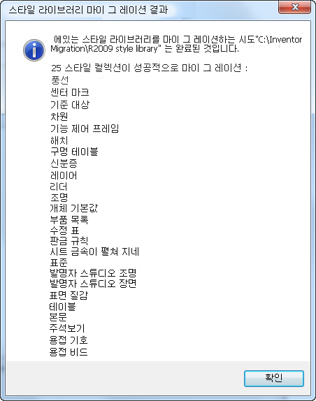

- 스타일 라이브러리 1 창의 맨 아래에서 변환 버튼을 클릭하여 스타일 변환을 시작합니다. 이 버튼은 라이브러리를 변환해야 하는 경우에만 사용할 수 있습니다. 변환 확인 여부를 묻는 스타일 라이브러리 변환 확인 대화상자가 나타납니다. 적절하게 예 또는 아니오를 클릭합니다. 그림 3.
그림 3

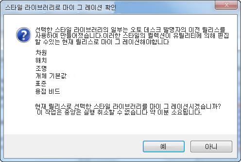

- 변환 프로세스는 1~2분 정도 걸릴 수 있습니다. 작업이 완료되면 변환 결과를 표시하는 대화상자가 나타납니다. 그림 4를 참고하십시오. 확인 버튼을 클릭하여 대화상자를 닫습니다.
그림 4
주: 스타일 변환은 명령취소할 수 없으며 사용자가 스타일 라이브러리에서 편집한 내용은 손실됩니다. 이러한 내용은 백업에서 복원할 수 있습니다.
