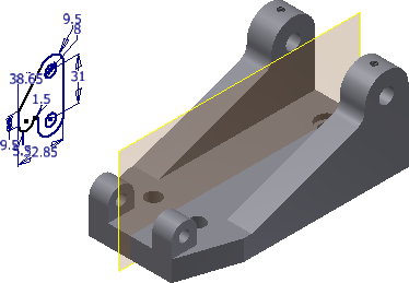

- 구성요소 배치를 시작합니다.
- Clamp Sketch.ipt를 선택하고 열기를 클릭합니다.
- 배치하기 전에 마우스 오른쪽 버튼을 클릭하고 Y축 90° 회전을 선택합니다. 마우스 오른쪽 버튼을 다시 클릭하고 X축 90° 회전을 선택합니다.
스케치 구성요소의 방향이 다음 이미지에 표시된 것처럼 지정됩니다.

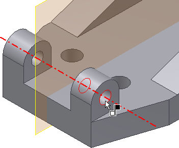

- 구속 명령을 시작하고 커서를 스케치 원의 모서리 위로 이동합니다.
축이 표시되면 다음 그림과 같이 원을 선택합니다.
- 구속조건의 두 번째 반으로 축을 선택하려면 기준에 있는 구멍 내부로 커서를 이동합니다. 축 미리보기가 표시되면 다음 그림과 같이 구멍 내부를 선택합니다. 초록색 점이 나타나면 구멍의 모서리를 선택하지 마십시오. 이 점은 점 구속조건이며 축 구속조건에 대한 축을 생성하지 않습니다.
- 확인을 클릭하여 구속조건을 작성합니다.

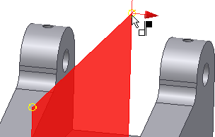

- 구속 명령을 시작하고 기본값을 메이트로 설정된 상태로 유지합니다.
- Clamp Sketch에서 XY 평면을 선택하여 첫 번째 선택을 완료합니다.
- 다음 그림과 같이 기준의 중심에서 작업 평면을 선택합니다.
메이트 구속조건이 미리보기에 표시됩니다.

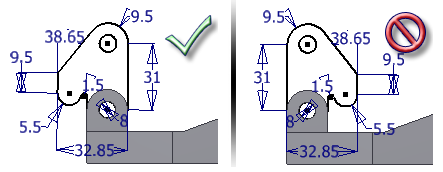

대화상자의 오른쪽 아래 구석에서 플러쉬 옵션을 클릭합니다. 확인 버튼을 클릭하여 구속조건을 적용하고 명령을 마칩니다. 다음 이미지의 왼쪽에서는 올바른 메이트/플러쉬 솔루션을 보여 줍니다. 오른쪽의 솔루션은 메이트/메이트의 결과를 나타냅니다. 실수를 한 경우에는 구속조건을 편집하고 올바른 솔루션을 적용할 수 있습니다. 아래의 경우에는 올바른 선택 사항이 사용자에게 지정되었습니다. 나중에 미리보기를 사용하여 두 평면 간에 메이트/메이트 또는 메이트/플러쉬 구속조건을 적용할지 결정합니다.
