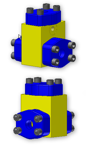

- port_b_union_screw와 port_c_union_screw에 대해 이전 단계를 반복합니다. 종료 시 패턴의 이름을 바꿔야 합니다. 모형의 모양이 다음 정면도 및 배면도에 표시된 것과 같아야 합니다.
