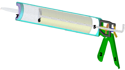

시뮬레이션을 작성할 때 다음과 같은 코크 건의 기술적인 면을 고려했습니다.
  1. 사용자가 핸들을 잡고[1] 트리거를 뒤로 잡아당깁니다[2].
  2. 트리거의 핀 끝[3]이 액츄에이터[4]를 앞으로 밉니다.
  3. 액츄에이터가 플런저에 꽉 맞물려[5] 플런저를 앞으로 밉니다.
  4. 플런저 헤드[6]가 코크 튜브를 아래쪽으로 밉니다.
  5. 코크 건의 끝에 있는 링[7]에 의해 튜브가 제자리에 놓입니다.
