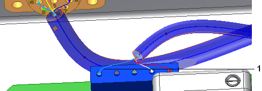

확인란이 선택되어 있지 않은지 확인합니다. 그래픽 창에서 언라우팅할 와이어로 와이어1(1)을 선택합니다.
언라우팅 대화상자에서
확인
을 클릭합니다.

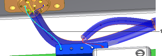

와이어1(1)이 언라우팅된 상태로 돌아갑니다.
