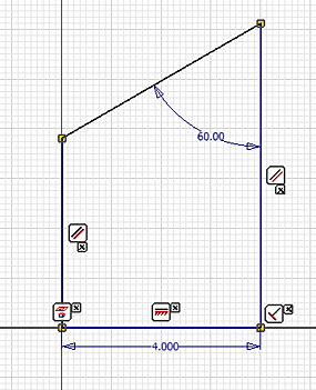

전체 구속조건 표시
어떤 구속조건을 어떤 형상 조각에 적용했는지 아는 것은 스케치 동작을 예측하는 데 매우 중요합니다.
  1. 스케치의 빈 영역에서 마우스 오른쪽 버튼을 클릭합니다.
  2. 상황에 맞는 메뉴에서 종료를 선택하여 치수 배치를 종료합니다.
  3. 다시 한번 스케치의 빈 영역에서 마우스 오른쪽 버튼을 클릭합니다.
  4. 이제 상황에 맞는 메뉴에서 전체 구속조건 표시를 선택합니다.
    적용된 구속조건이 표시된 아이콘이 각 형상 조각 옆에 나타납니다.
