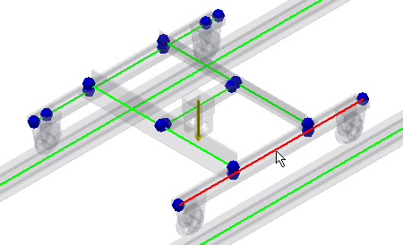

  1. 연결 패널에서 사용자 노드를 클릭합니다. HUD(헤드업 디스플레이)가 기본 편집 방법으로 사용됩니다. 사용자 노드를 배치할 빔을 선택하라는 메시지가 나타납니다.
  2. 다음 그림과 같이 빔을 선택합니다.
  3. 간격띄우기 편집 필드에 170mm를 입력하고 종료 를 클릭합니다. 같은 단계를 반복하여 두 번째 사용자 노드를 같은 빔에 삽입합니다. 사용자 노드 명령을 클릭하고 빔을 선택한 다음 2330mm를 입력하고 종료 를 클릭합니다.
  4. 이제, 사용자 노드를 평행 빔에 삽입합니다. 연결 패널에서 사용자 노드를 클릭합니다.
  5. 그림과 같이 빔을 선택합니다.
  6. 간격띄우기 편집 필드에 170mm를 입력하고 종료 를 클릭합니다. 같은 단계를 반복하여 두 번째 사용자 노드를 같은 빔에 삽입합니다. 사용자 노드 명령을 클릭하고 빔을 선택한 다음 2330mm를 입력하고 종료 를 클릭합니다.
