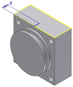

새 고유 부품을 작성하기 전에 스케치를 작성하여 두 부품의 탭 구멍을 찾습니다.
- 아래 그림에 표시된 것처럼 맨 위의 면에서 새 스케치를 시작합니다.
팁: ViewCube를 사용하여 평면도를 탐색합니다.
- 앞 모서리의 중간점에서 6mm 선을 작성하고 치수를 기입합니다. 이 선이 앞 모서리에 직각이거나 옆 모서리에 평행한지 확인합니다.
- 스케치를 마칩니다.
