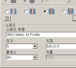

구멍 유형을 탭으로 설정합니다. 스레드 유형을 ANSI 미터법 M 프로파일로 변경합니다. 크기를 5로 설정하고 지정을 M5 x 0.8로 설정합니다.
확인을 클릭하여 명령을 마치고 탭 구멍을 작성합니다.

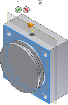

리본에서 3D 모형 탭작업 피쳐 패널 평면을 클릭합니다 명령에 있는 아래쪽 화살표를 클릭하여 작업 평면 옵션을 표시합니다. 평면 드롭다운 메뉴에서 모서리를 중심으로 평면에 대한 각도를 선택합니다. 그림과 같이 부품의 앞면과 작업축을 선택합니다. 값 입력 상자에서 각도를 0으로 변경한 다음 초록색 선택 표시를 클릭하여 작업 평면을 작성합니다.

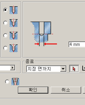

구멍 지름을 4mm로 설정합니다. 종료 드롭다운에서 지정 면까지를 선택한 다음 종료 위치로 탭 구멍을 통과하는 작업 평면을 클릭합니다.
확인을 클릭하여 명령을 마치고 구멍을 작성합니다. 탭 구멍을 찾는 스케치를 편집하는 경우 평면에서 종료되는 작업 평면 및 4mm 구멍이 다시 배치됩니다.
