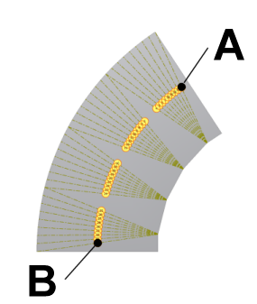

  1. 그래픽 창을 마우스 오른쪽 버튼으로 클릭하고 상황에 맞는 팝업 메뉴에서 지정 재정리를 선택합니다.
    절곡부 순서 재지정을 적용하는 지정 재정리 방법을 사용하려면 시작 절곡부와 끝 절곡부를 선택해야 합니다. 선택한 절곡부 간에 새 절곡부 순서 시퀀스가 적용됩니다.
  2. 맨 위쪽 절곡부 기호(이전 이미지에는 A로 레이블이 지정되어 있음)를 클릭하여 재지정 순서의 시작 위치를 선택합니다.

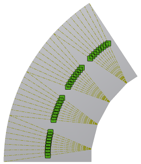

  3. 맨 아래쪽 절곡부 기호(B로 레이블이 지정되어 있음)를 클릭하여 끝 위치를 선택합니다. 기호가 모두 노란색 원에서 초록색 사각형으로 변경됩니다.
    번호 지정 순서도 변경된 것을 알 수 있습니다. 시작 위치로 선택한 절곡부는 현재 1로 번호가 지정되어 있습니다. 남은 절곡부에는 끝 위치로 선택한 절곡부까지 순서에 따라 번호가 지정됩니다.
