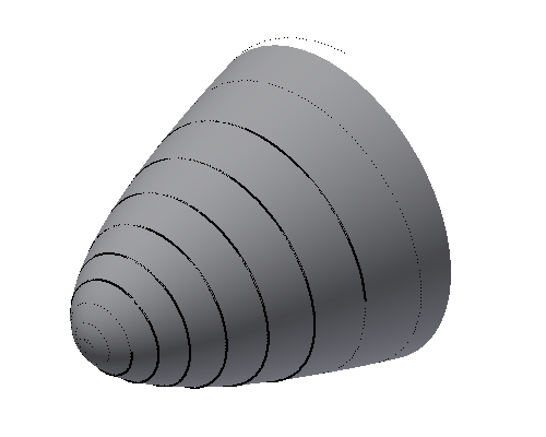

3D 방정식 곡선 작성
이 섹션에서는 3D 스케치에서 곡선 방정식을 작성합니다. 이 곡선의 경우 방정식에 원통형 좌표를 사용합니다. 이 3D 스케치는 스윕 피쳐의 경로로 사용됩니다.
  1. 새로운 3D 스케치를 작성합니다.
  2. 방정식 곡선 명령을 시작합니다.
  3. "직교"를 표시하는 좌표 드롭다운을 선택하고 "원통형"을 선택하여 좌표계를 변경합니다.
  4. 다음 값을 입력합니다.
    • r(t): t
    • θ(t): 1800 * t
    • z(t): t^2
    • tmin: 0.5
    • tmax: 1.7
  5. 스케치를 마칩니다.
