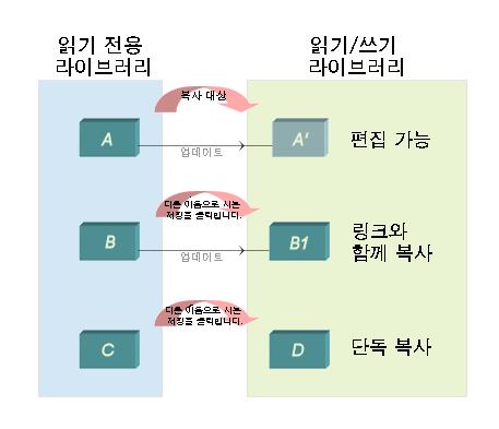

다음 체계는 읽기/쓰기 라이브러리에 패밀리 복사 개요를 나타냅니다.
복사 대상: 패밀리 테이블 및 패밀리 특성을 편집하는 데 사용합니다. 이 방법은 패밀리 데이터를 복사합니다. 읽기/쓰기 라이브러리에 상위 패밀리의 물리적 사본이 작성되지 않습니다.
상위 패밀리는 병합 뷰와 패밀리가 복사된 읽기/쓰기 라이브러리 뷰에 편집 가능으로 표시됩니다. 복사된 데이터 패키지는 상위가 변경되면 업데이트를 받습니다. 패밀리 테이블 및 패밀리 특성에서 모든 사용자가 편집한 사항은 읽기/쓰기 라이브러리에 유지되고 새 버전의 Inventor에서 변환될 수 있습니다.
매개변수 매핑은 편집할 수 없습니다. 템플릿 파일을 변경하는 경우 패밀리 업데이트 시(상위 패밀리의 템플릿 변경 시) 템플릿 파일을 덮어씁니다.
상위 패밀리에 대한 링크와 함께 다른 이름으로 사본 저장: 사용자 라이브러리에 상위 패밀리의 물리적 사본을 작성하는 데 사용합니다. 복사한 패밀리는 상위 패밀리 변경 시 업데이트됩니다. 병합 뷰에서 복사한 패밀리는 상위 패밀리와 별도로 표시됩니다. 복사한 패밀리만 읽기/쓰기 라이브러리 뷰에 표시됩니다.
복사한 패밀리의 테이블 및 특성을 편집할 수 있습니다. 모든 편집 사항은 상위 패밀리 업데이트 시 읽기/쓰기 라이브러리에 유지됩니다.
예: 매개변수는 동일하지만 재질이 다른 부품 패밀리를 작성할 때 다른 이름으로 사본 저장 방법을 사용합니다.
상위 패밀리에 대한 링크 없이 다른 이름으로 사본 저장: 사용자 라이브러리에 독립 패밀리를 작성하는 데 사용합니다. 복사한 패밀리는 사용자가 게시한 패밀리처럼 처리됩니다. 매개변수 매핑 및 부품 템플릿을 비롯하여 복사한 패밀리의 모든 데이터를 편집할 수 있습니다. 상위 패밀리에 대한 링크가 없으므로 업데이트가 복사된 패밀리에 적용되지 않습니다.
