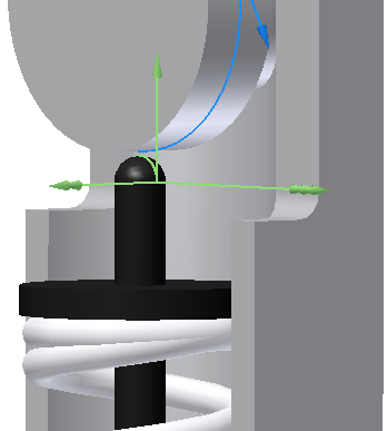

접촉 접합 삽입
이번에는 캠과 밸브 사이에 접합을 추가합니다.
  1. 그런 다음 접합 삽입을 클릭합니다.
  2. 드롭다운 메뉴에서 2D 접촉을 선택합니다.
  3. 그림과 같이 캠 돌출부의 스케치 루프를 선택합니다.
  4. 그림과 같이 밸브 몸통의 상단에 있는 스케치 루프를 선택합니다.
    주: 주변의 형상이 아닌 스케치를 선택해야 합니다. 줌 확대나 기타 선택을 사용하여 루프를 선택해야 할 수도 있습니다.
  5. 확인을 클릭합니다.
    접촉 접합이 작성되어 검색기에 새로 추가된 접촉 접합 그룹에 추가됩니다.
