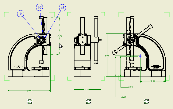

래스터 뷰 를 사용하면 도면 뷰의 정밀한 계산을 마치기 전에 도면을 검토하거나 도면 주석을 작성할 수 있습니다.
그래픽 창에서는 래스터 뷰에 초록색 구석 그림문자가 표시되며 검색기에서는 특수 아이콘이 표시됩니다. 래스터 뷰 아이콘 위에 커서를 놓으면 정밀 계산 진행률을 보여주는 툴팁이 표시됩니다. |
정밀한 뷰가 계산되는 동안 래스터 뷰에 주석을 추가할 수 있습니다. 예를 들어, 다음과 같은 작업을 수행할 수 있습니다.

배경에서 정밀한 도면 뷰가 계산됩니다. 뷰 계산을 마칠 때까지 각 래스터 뷰에 대해 별도의 프로세스가 실행됩니다.
계산을 마치면 즉시 래스터 뷰가 자동으로 정밀한 뷰가 됩니다. 정밀한 뷰 형상이 표시되고 그래픽 창에서 초록색 구석 그림문자가 사라집니다. 검색기에서는 래스터 뷰 아이콘이 일반 도면 뷰 아이콘으로 바뀝니다.
