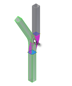

  1. 다음 이미지에 표시된 것처럼 곡면을 클릭하여 선택합니다.
    면을 선택하면 선택한 면을 펼침으로 인해 생성되는 모형 상태가 미리보기에 표시됩니다.

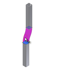

  2. 이 연습에서는 튜브를 완전히 직선화합니다. 미리보기 그래픽이 아니라 위쪽 곡면을 클릭하여 두 번째 롤된 면을 선택합니다.
    두 번째 롤된 면을 선택하면 모형을 펼쳤을 때의 결과가 다시 미리 표시됩니다.

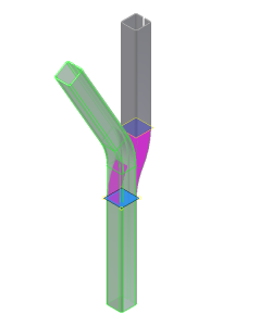

  3. 전개 대화상자에서 적용을 클릭하여 미리보기에 표시된 것과 같이 모형을 직선화하고 다음 전개 라운드용 대화상자를 재설정합니다.
이제 사각형 튜브를 형성하는 2개의 90도 절곡부를 전개합니다.
