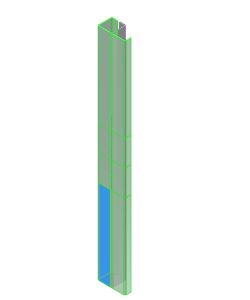

  1. 작성한 모형을 펼쳤을 때와 같이 먼저 고정 면을 식별합니다. 다음 이미지에 표시된 면을 클릭합니다.
    표시된 면을 선택하면 바로 해당 면과 비례하여 전개될 수 있는 절곡부가 강조 표시됩니다.

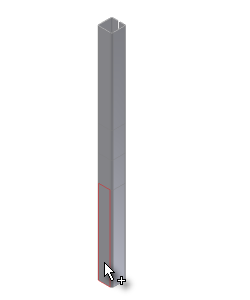

  2. 사용자와 가장 가까운 곳 에 위치한 90도 구석을 형성하는 절곡부를 클릭하여 선택합니다.

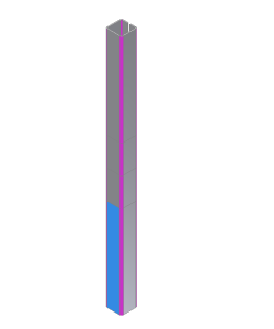

    절곡부를 선택하고 나면 부품 미리보기가 전개된 상태로 표시됩니다.
이제 전개 피쳐 작성을 마칩니다.
