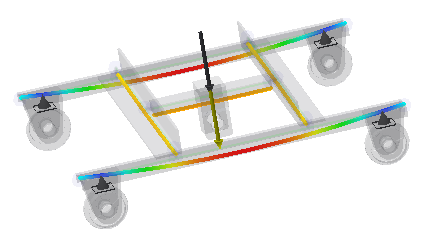

다음 이미지에는 0.5배율로 조정됨 옵션이 선택되어 있습니다.

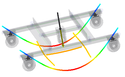

다음 이미지에는 5배율로 조정됨 옵션이 선택되어 있습니다.
