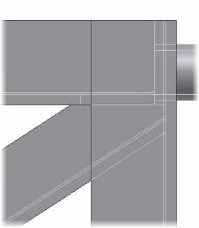

프로파일 잘라내기 - 지지점 자르기
마지막으로 지지점이 수직 프레임 멤버를 만나도록 자릅니다.
  1. frame_generator_hybrid:1가시성을 끄고 다음과 같이 모형 뷰 방향을 정합니다.
  2. 리본에서 설계 탭 프레임 패널 자르기/연장을 클릭합니다 .
  3. 앵글 버팀기둥을 선택합니다.
  4. 명령을 클릭한 다음 절단 면을 선택합니다.
  5. 적용을 클릭합니다.
  6. 앵글 버팀기둥을 다시 선택합니다.
  7. 명령을 클릭합니다.
  8. 절단 면을 선택합니다.
  9. 적용을 클릭합니다.
  10. 원하는 경우 버팀기둥의 다른 면에 이 절차를 반복할 수 있습니다.
