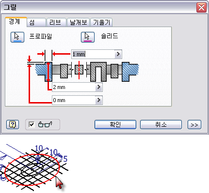

  4. 그릴 스케치에서 큰 외부 타원을 선택하여 경계 탭의 프로파일 선택사항을 충족시킵니다. 크기의 기본 설정을 승인합니다.

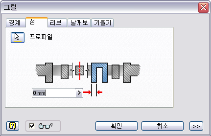

  5. 섬 탭을 선택하고 작은 중심 타원을 선택하여 프로파일 선택사항을 충족시킵니다. 기본값 0mm를 승인합니다.

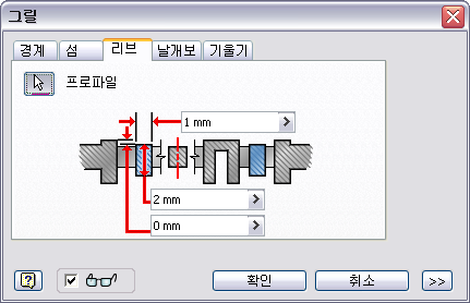

  6. 리브 탭을 선택하고 나머지 선 형상을 모두 선택하여 리브 선택사항을 충족시킵니다. 기본 크기를 승인합니다.
