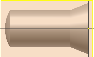

이제 작업 평면에 스케치를 작성합니다. 이후 단계에서 이 스케치는 부품의 X축을 가로질러 대칭됩니다. 이 스케치는 부품의 원통형 피쳐에서 재질의 일부를 절단하거나 돌출시키는 데 사용됩니다.

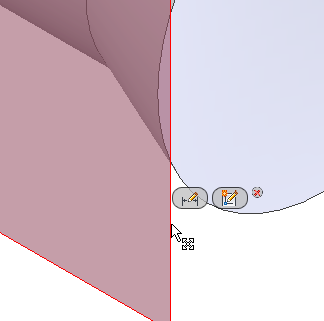

  1. 작업 평면의 네 모서리 중 하나를 클릭합니다.
  2. 미니 도구막대가 나타나면 스케치 작성이라는 툴팁이 표시되는 오른쪽에서 두 번째 버튼 을 클릭합니다.
  3. XY 평면에 평행하도록 해당 뷰가 자동으로 회전됩니다. 그 이유는 응용프로그램 옵션 대화상자의 스케치 탭에서 스케치 작성 시 스케치 평면 보기 옵션이 활성화되기 때문입니다.
새 피쳐인 스케치2가 모형 검색기에 추가됩니다.
