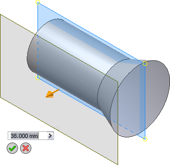

  4. XY 평면을 클릭합니다. 그런 다음 파란색으로 강조 표시된 기본 XY 평면에 평행하고 지정된 거리만큼 떨어진 작업 평면을 작성합니다.
  5. 금색 거리 화살표 조작기를 클릭하고 양의 방향(사용자쪽)으로 평행 작업 평면을 약 38mm만큼 끕니다. 또는 값 입력 상자에 38을 직접 입력할 수도 있습니다. 이 방법을 선택할 경우 mm를 포함할 필요가 없습니다.
  6. 초록색 확인 버튼을 클릭하여 평행한 간격띄우기 작업 평면을 작성하고 명령을 종료합니다.
새 피쳐인 작업 평면1이 모형 검색기에 추가됩니다.
