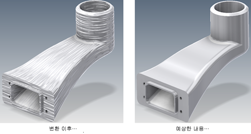

변환된 모양이 원래 의도했던 모양이 아닙니다. 그 이유는 무엇이며 어떻게 수정할 수 있습니까?
모양은 사용 중인 비주얼 스타일에 따라 다르게 표시됩니다. 음영처리된 비주얼 스타일은 해당 비주얼 스타일을 표시하는 데 사용되는 모양 특성으로 인해 사실적 비주얼 스타일과 다릅니다.
재질 및 모양 사용자 인터페이스로 작업할 때는 광선 추적이 사용하지 않도록 설정됩니다(사실적 비주얼 스타일을 사용할 때는 기본적으로 사용하도록 설정됨). 따라서 광선 추적이 적용될 때 요구 사항과 일치하는 재질이나 모양을 선택하려면 모양을 수정하거나 새 모양을 작성해야 할 수도 있습니다.

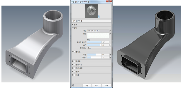

일반 모양 유형의 경우 다른 모양 유형에 비해 더 많은 특성이 표시됩니다. 노출되는 특성의 수는 유형에 따라 달라집니다. 그러면 새 모양을 만드는 예를 간단하게 연습해 보겠습니다.
새 일반 모양 작성을 클릭합니다. 새 모양이 문서 섹션에 추가되고 모양 편집기에서 열립니다. 다음 그림에는 모양 정의 및 활성 상태인 비주얼 스타일 모드에 따라 예상되는 결과가 나와 있습니다. 왼쪽에는 음영처리된 비주얼 스타일이, 오른쪽에는 사실적 비주얼 스타일이 있습니다.
보시다시피 두 비주얼 스타일의 색상과 광택에는 차이가 있습니다. 이 차이는 전개도를 렌더링할 때 음영처리된 비주얼 스타일에서는 사용되지 않는 특성으로 인한 것입니다. 음영처리된 비주얼 스타일에서 지원되는 모양 유형 특성에 대한 자세한 내용은 모양 편집기 설명서를 참고하십시오.

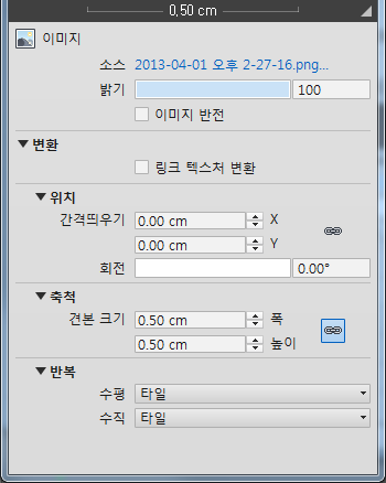

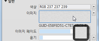

내 모양 텍스처가 올바르게 표시되지 않습니다. 텍스처를 어떻게 조정할 수 있습니까?
텍스처 맵이 포함된 사용자 색상 스타일의 경우 몇 가지 텍스처 수정 작업을 추가로 수행해야 합니다. 텍스처를 조정하려면 모양 편집기가 표시되어 있거나 모양 편집기 설명서 인캔버스 도구를 사용해야 합니다. 여기서는 모양 편집기를 통해 프로세스를 이전 질문의 위치에서 시작하여 이 작업을 수행하는 방법을 고려하겠습니다.
을 클릭하여 종횡비 링크를 파단합니다.
