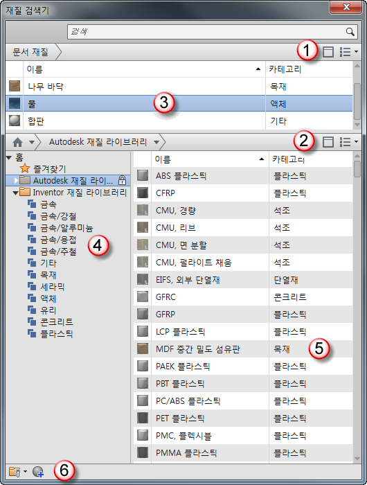

재질 라이브러리는 재질과 관련 자산의 집합입니다. Autodesk에서 일부 라이브러리를 제공하며, 라이브러리를 직접 작성하여 재질을 구성할 수도 있습니다. 라이브러리는 다른 팀원들과 공유할 수 있습니다. Autodesk Inventor와 Revit에서 같은 라이브러리를 사용하면 재질을 일관성 있게 사용할 수 있습니다.
Autodesk에서 제공하는 라이브러리는 잠겨 있으며 잠금 아이콘이 표시됩니다. 잠긴 라이브러리의 재질은 삭제하거나 덮어쓸 수 없습니다. 잠긴 라이브러리의 재질을 잠겨 있지 않은 사용자 작성 라이브러리로 복사한 다음 덮어쓰거나 삭제할 수 있습니다.
범주를 추가하고 재질을 범주로 이동하여 라이브러리를 세분화할 수 있습니다. Autodesk에서 제공하는 라이브러리에는 콘크리트, 금속, 유리 등 유형별로 구성된 여러 재질 범주가 포함되어 있습니다. 직접 작성하는 라이브러리와 범주는 조직의 다양한 작업 방법을 반영할 수 있습니다(예: 프로젝트 이름 또는 사용 유형별).
라이브러리로 작업하려면 신속 접근 도구막대에서 재질
을 클릭하여 재질 검색기를 엽니다.
현재 문서에 재질 추가 먼저 기존 라이브러리에서 재질을 찾은 후 다음 방법 중 하나를 사용합니다.
추가 위치
문서 재질을 선택합니다. 라이브러리에 재질 복사에서 다음 방법 중 하나를 사용합니다.
<라이브러리 이름>을 선택합니다 이름이 동일한 다른 재질이 있는 라이브러리에도 재질을 복사할 수 있습니다. 이러한 경우에는 대상 위치의 버전을 덮어쓸지 아니면 두 버전을 모두 유지할지를 묻는 메시지가 표시됩니다.
