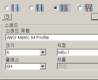

  9. 탭 구멍 옵션을 선택합니다. 스레드 유형을 ANSI 미터법 M 프로파일로, 크기를 6으로, 지정을 M6x1로 설정합니다.
