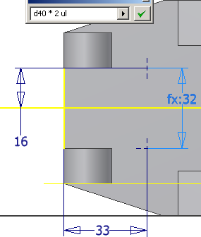

  1. 부품의 위쪽 면에서 새 스케치를 시작합니다.
  2. 형상 투영 명령을 시작합니다. 부품의 가운데에서 작업 평면을 선택하여 현재 스케치에 대한 선으로 작업 평면을 투영합니다.
  3. 서로 수직으로 직렬이 되도록 두 점(점, 중심점)을 배치합니다.
  4. 두 점 간에 수직 구속조건을 배치하여 정렬합니다.
  5. 기준의 중심에서 위쪽 중심점으로 16mm 치수를 추가합니다.
  6. 두 점 간의 전체 거리 치수를 기입합니다. 두 중심점을 선택합니다. 전체 거리의 수치를 추가하는 대신 대화상자의 값을 지웁니다. 그런 다음 16mm 치수를 선택하여 대화상자에 치수 변수를 추가합니다. 곱셈 연산자 *를 입력한 다음 숫자 2를 입력합니다.
    주: 스케치의 치수 변수는 다음 이미지에 표시된 숫자와 다를 수 있습니다. 다르더라도 연습에 영향을 미치진 않습니다.
  7. 부품의 전면 모서리에서 중심점 중 하나로 33mm 치수를 추가합니다.
  8. 스케치를 마칩니다.
  9. 구멍 명령을 시작합니다. 각 중심점에 11mm 크기의 관통 구멍 두 개를 배치합니다.

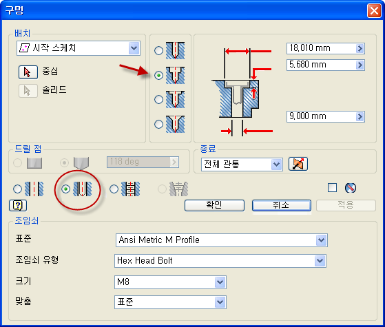

    나머지 단계에서는 조회 테이블에서 6각 머리 볼트에 대한 카운터보어 틈새 구멍을 작성합니다.
  14. 구멍 명령을 시작합니다. 선의 끝점을 선택하여 구멍 위치를 지정합니다.
  15. 다음 그림에 표시된 것처럼 틈새 구멍 옵션이 있는 카운터보어 구멍을 선택합니다. 시스템에서는 사용자가 지정하는 조임쇠의 적절한 카운터보어 크기를 결정합니다.
  16. 그림에 나열되어 있는 조임쇠 매개변수를 선택한 다음 확인을 클릭하여 구멍을 작성합니다.
