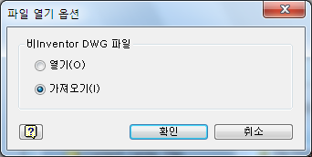

열기를 클릭하고 적절한 파일을 선택합니다. DWG 파일을 가져오려는 경우 옵션을 클릭합니다. 가져오기 옵션을 선택하고 확인을 클릭합니다.
열기를 클릭하면 DWG 파일 마법사가 시작됩니다.
