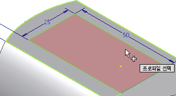

직사각형 돌출
리본, 키보드 또는 표식 메뉴에서 돌출 명령을 사용하는 대신 직접 조작을 사용하면 다른 방법으로 돌출을 작성할 수 있습니다.
  1. 스케치된 직사각형을 구성하는 네 선 중 하나를 선택하여 스케치 미니 도구막대를 표시합니다.
  2. 스케치 미니 도구막대에는 왼쪽부터 다음 명령 4개가 제공됩니다.
    • 돌출
    • 회전
    • 구멍
    • 스케치 편집
  3. 돌출 버튼을 클릭하고 돌출할 프로파일로 직사각형을 선택합니다. 이때 직사각형 내부를 선택해야 합니다.
  4. 돌출 미니 도구막대가 나타나면 작업 버튼에서 플라이아웃 화살표를 클릭하고 잘라내기 옵션 을 선택합니다.
  5. 돌출 방향이 자동으로 방향 1에서 방향 2로 변경됩니다. Inventor LT에서는 스케치 프로파일이 부품 면에 작성되었으며 잘라내기 작업을 기존 객체에만 수행할 수 있음을 인식합니다.
  6. 이제 범위 버튼 플라이아웃 에서 전체 관통 옵션을 선택하고 초록색 확인 버튼을 클릭하여 돌출 명령을 완료합니다.
새 피쳐인 돌출2가 모형 검색기에 추가됩니다.
