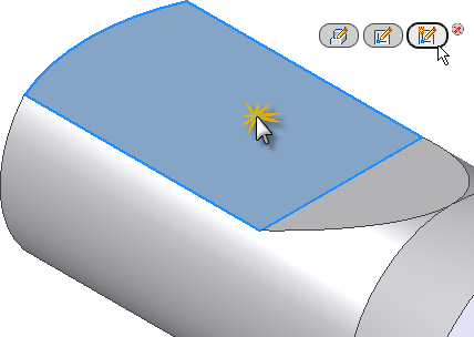

  1. 부품에서 평평한 맨 윗면을 클릭합니다.
  2. 직접 조작 미니 도구막대가 나타나며 왼쪽부터 다음 명령을 제공하는 버튼 세 개가 표시됩니다.
    • 돌출 편집
    • 스케치 편집
    • 스케치 작성
  3. 세 번째 버튼인 스케치 작성을 선택합니다.

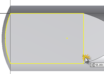

  6. 리본에서 스케치 탭 그리기 패널 직사각형을 클릭하고 드롭다운 메뉴에서 직사각형 2점을 선택합니다. 그래픽 창을 마우스 오른쪽 버튼을 클릭하고 표식 메뉴에서 2점 직사각형을 선택할 수도 있습니다.
  7. 대략 그림과 같이 점을 선택하여 직사각형의 오른쪽 아래 구석을 배치합니다. 포인터 입력 필드에 표시된 값은 신경 쓸 필요가 없습니다.

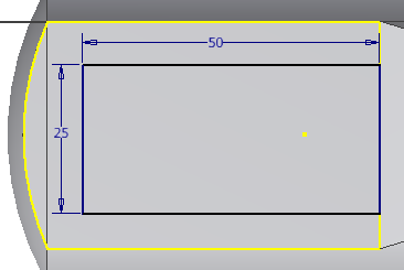

  8. 커서를 왼쪽 위로 이동하여 직사각형의 수평 및 수직 값 입력 상자를 활성화합니다. 현재 입력 포커스는 수평 치수를 나타내는 값 입력 필드에 있습니다. 50을 입력하고 Tab 키를 누릅니다. 직사각형의 수평 치수가 완전히 구속되었음을 나타내는 잠금 아이콘이 표시됩니다.
  9. 이제 입력 포커스가 수직 치수를 나타내는 두 번째 값 입력 필드로 이동했습니다. 25를 입력하고 Tab 키를 누릅니다.
  10. Enter 키를 눌러 직사각형을 그리고 치수를 기입합니다. 영구 치수의 다이나믹 입력을 사용하여 치수 값을 입력했으므로 직사각형에 치수가 완전히 기입되었습니다.

    이제 단일 수직 치수를 작성하여 평평한 면의 중심에 직사각형을 배치합니다.
  12. 리본에서 스케치 탭 구속 패널 치수를 클릭하거나 D를 눌러 치수 명령을 호출합니다. 표식 메뉴에서 일반 치수를 선택할 수도 있습니다.
  13. 그림에 표시된 것과 같이 선 끝점 두 개를 선택합니다. 커서를 왼쪽으로 이동하고 클릭하여 치수를 배치합니다.
  14. 치수 편집 텍스트 상자에 6.71을 입력합니다. 초록색 화살표를 클릭하거나 Enter 키를 눌러 치수를 작성합니다.
