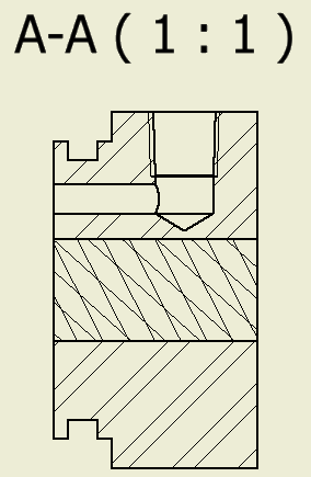

  3. 뷰 A-A를 클릭합니다.
    주석 탭에서 스케치 그룹 스케치 작성을 클릭합니다. 도면 그룹에서 형상 투영을 클릭한 다음 뷰의 가운데에서 4개의 선을 선택합니다. 종료(Esc)를 클릭합니다.
    스케치 탭의 그리기 그룹에서 영역 채우기/해치를 클릭한 다음 투영된 선으로 정의된 프로파일을 클릭합니다.
  4. 해치/색상 채우기 대화상자에서 해치 버튼을 클릭하여 해치 컨트롤을 사용 가능하도록 설정합니다. 패턴 리스트에서 샘플1을 선택합니다.
    스케치에 패턴이 표시됩니다. 샘플1 패턴을 선택했더라도 나머지 설정이 업데이트되지 않습니다. 이전 각도 설정이 이러한 패턴과 잘 작동하지 않으므로 다른 각도로 실험합니다.
    각도에 90도를 입력하고 확인을 클릭합니다.
    대화상자가 닫힙니다. 스케치 마무리를 클릭하여 도면으로 돌아갑니다. 단면도가 다음 그림과 유사합니다.
