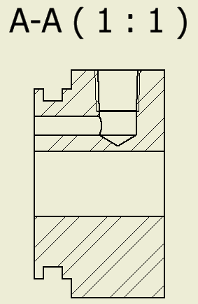

  1. 뷰 A-A로 줌 확대합니다. 이 뷰는 단일 부품의 뷰이므로 모든 프로파일에 동일한 해치 패턴이 있습니다.

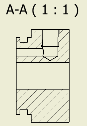

  9. 단면도에서 해치 패턴을 업데이트하려면 패턴을 마우스 오른쪽 버튼으로 클릭하고 패턴 재질별을 선택합니다.
    다음 그림과 같이 ANSI 32 해치 패턴을 사용하도록 단면도가 업데이트됩니다.
    이 부품 횡단면에 대한 해치 패턴의 간격이 너무 가깝습니다.

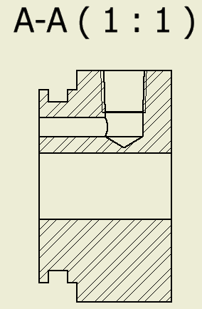

  10. 패턴을 마우스 오른쪽 버튼으로 클릭한 다음 편집…을 선택합니다.
    축척을 2로 변경하고 확인을 클릭합니다.
    다음 그림과 같이 해치 패턴이 업데이트됩니다.
