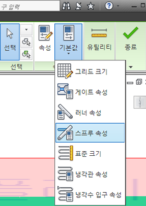

  1. (지오메트리 탭 > 속성 패널 > 기본값)을 클릭하고 드롭다운 메뉴에서 스프루 속성을 선택하십시오.
  2. 스프루 유형 드롭다운 메뉴에서 콜드를, 스프루 형상 드롭다운 메뉴에서 테이퍼진 원형을 선택하십시오.
