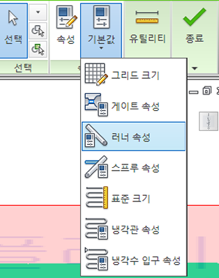

  1. (지오메트리 탭 > 속성 패널 > 기본값)을 클릭하고 드롭다운 메뉴에서 러너 속성을 선택하여 러너 속성 대화상자를 여십시오.
  2. 러너 유형 드롭다운 메뉴에서 콜드를, 러너 형상 드롭다운 메뉴에서 원형을 선택하십시오.
  3. 지름(1)으로 4mm를 입력하고 확인을 클릭하십시오.
