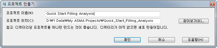

  3. 시작 및 학습 > 시작 > 새 프로젝트를 클릭하십시오.
  4. 프로젝트 이름 필드에 Quick Start Filling Analysis를 입력하십시오.
  5. 찾아보기를 클릭하여 프로젝트 위치를 변경하십시오(선택 사항).
  6. 확인을 클릭하십시오.
