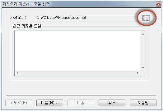

  4. 가져오기 마법사 대화상자에서 생략 부호(...) 버튼을 클릭하여 가져올 파일을 찾으십시오.
  5. 다운로드한 Autodesk Inventor 파일의 위치로 이동하십시오.
  6. Panel.ipt 파일을 선택하고 열기를 클릭하십시오.

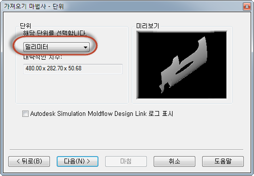

  8. 단위가 밀리미터인지 확인하십시오.

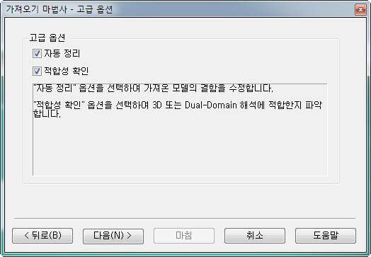

  9. 고급 옵션 페이지에서 다음을 클릭하십시오.
    정리하고 확인하는 데 몇 초 정도 걸립니다.

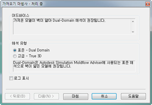

  10. 마침을 클릭하여 해석 유형을 표준 - Dual Domain으로 적용하십시오.

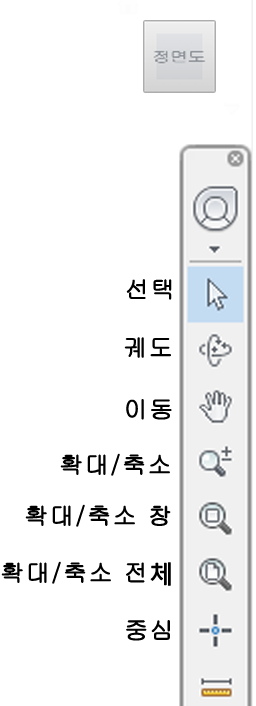

  13. ViewCube와 오른쪽의 탐색 막대를 사용하여 모델을 화면 주위로 이동하십시오.
  14. 마우스 버튼을 프로그래밍하려면 응용프로그램 메뉴 > 옵션 > 마우스를 클릭하십시오. 마우스 버튼을 원하는 대로 설정하십시오.
