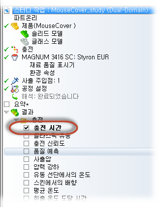

이 작업에서는 충전 시간 결과를 검토합니다.
  1. 스터디 작업 목록에서 충전 시간을 클릭하십시오.
  2. > 결과 > 결과를 클릭하십시오.
