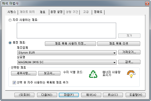

  1. > 성형 공정 설정 > 재료 선택을 클릭하십시오.
    해석 마법사의 재료 페이지가 열립니다.
  2. Styron EUR제조업체로 선택하십시오.
  3. Magnum 3416 SC상표명으로 선택하십시오.

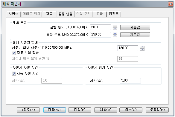

  4. 다음을 클릭하여 공정 설정 탭으로 이동하십시오.
  5. 공정 설정을 검토하십시오.
    변경된 설정이 없습니다.
