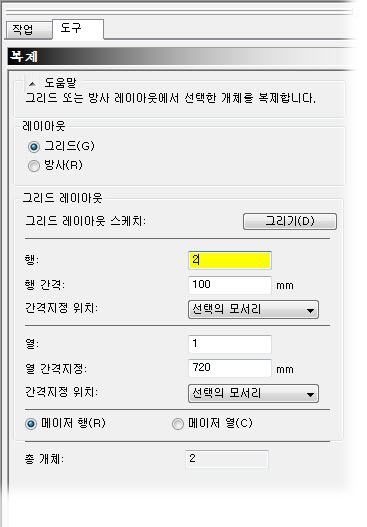

  1. > 금형 유형 > 멀티 캐비티를 클릭하십시오.
  2. > 지오메트리 > 레이아웃 복제를 클릭하십시오.
    1. 행에 2를 입력하십시오.
    2. 행 간격으로 100mm를 입력하십시오.
    3. 간격지정 위치로 선택의 모서리를 선택하십시오.
    4. 열에 1을 입력하십시오.
    5. 확인을 클릭하십시오.

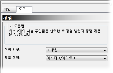

  3. 지오메트리 > 레이아웃 > 정렬을 클릭하십시오.
    1. X 방향을 정렬 방향으로 선택하십시오.
    2. Ctrl 키를 누른 채 두 사출 주입점을 모두 선택하십시오.
    3. 제품 정렬 필드에서 캐비티 1/게이트 1을 선택하십시오.
    4. 확인을 클릭하십시오.
